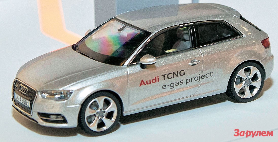

«Ауди-А3 Спортбек TCNG» выйдет на рынок уже в 2013 году. Его 1,4-литровый TFSI мощностью 81 кВт/110 л.с. работает на бензине и искусственном метане. Расход газа составляет около 3,6 кг/100 км, запас хода около 350 км на метане плюс более 700 км на бензине.
1 – 50-литровый бензобак;
2 – электронный регулятор понижает давление газа до 5–9 бар;
3 – горловина бензобака и заправочный газовый клапан;
4 – в баллонах из композитных материалов – метан под давлением 200 бар.
