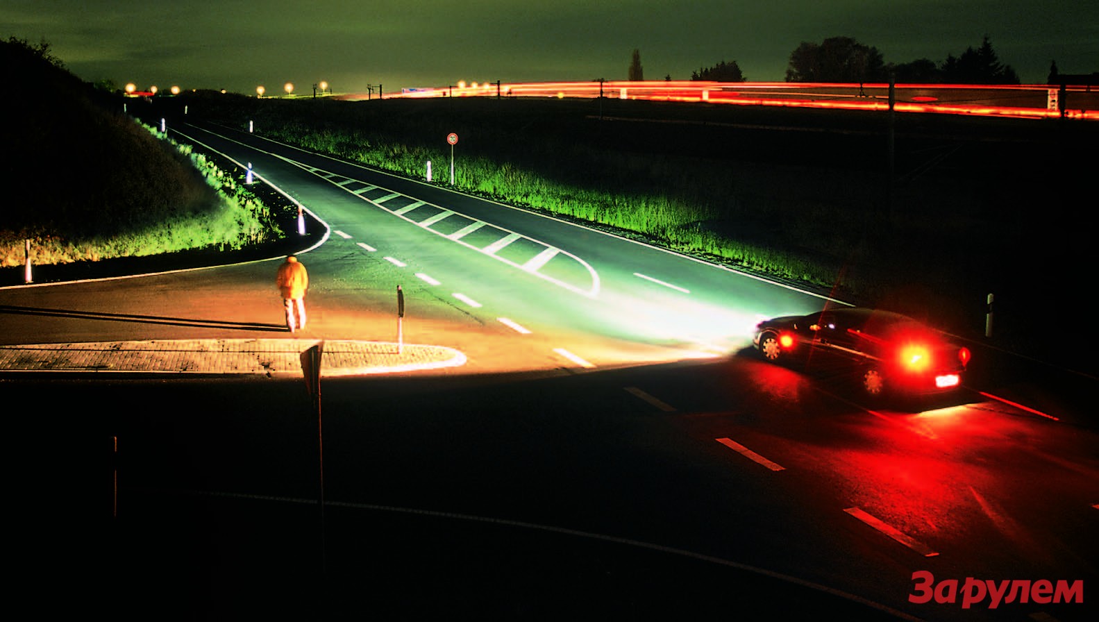

Поворотные фары
Данная опция пока доступна для дорогих автомобилей, однако довольно быстро «идет в народ». В поворотные фары встроены лампы боковой подсветки, которые загораются одновременно с включением указателя поворота или началом поворота руля на городских скоростях (до 50 или 60 км/ч) и позволяют «заглянуть» за угол. Казалось бы, игрушка. Но если поворотные фары даже в Европе востребованы, то в России за поворотом вас тем более может ожидать яма в полколеса или отдыхающий посреди дороги пешеход. Одна беда — пока поворотный свет стоит дорого. Альтернатива – дополнительные лампочки, встроенные в противотуманки. Значительно дешевле.
