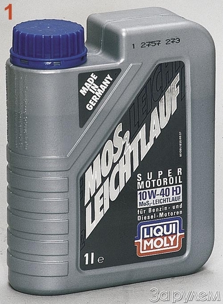

Знакомьтесь. Первый образец "необычного" масла - "Ликви Моли МoS2 Лейхтлауф" (Liqui Moly MoS2 Leichtlauf) с добавкой дисульфида молибдена (фото 1), второй - "Марли Блэк Голд Карат" (Marly Black Gold Carat) с добавкой графита (фото 2). Обе добавки должны снижать трение и износ. Что ж, проверим. Вот только с чем необычные масла сравнить?

Теперь черед "Ликви Моли". Это "необычное" масло тоже не подкачало: температура в зоне трения снизилась на 53 градуса, а коэффициент трения - на 31,9%. Как видим, антифрикционные свойства высокие. Противоизносные тоже. Износ стандартной чугунной колодки оказался меньше, чем у "обычного" масла, на 21%. Хорошо!

1. "Ликви Моли МoS2 Лейхтлауф" (Liqui Moly MoS2 Leichtlauf) с добавкой дисульфида молибдена. Полусинтетическое. Спецификация: SAE 10W40; API SJ/CF; ACEA A3-98, B3-98. Цена - 180 руб. за литр.
По сравнению с "обычным" масло показало снижение трения на 31,9% и износа на 21% при худшей проникающей способности и склонности к ранней агломерации. Желательно точное соблюдение периодичности замены.
