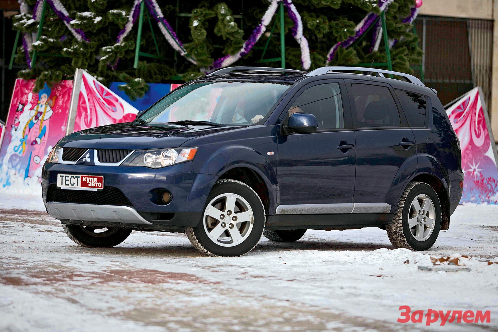

Но среди многочисленных «япономарок» есть отдельные представители, которым рынок особенно благоволит. «Аутлендер» второго поколения появился на свет в 2006 году, а когда добрался до России, получил индекс XL и лихо вошел в тройку самых продаваемых вседорожников. Засилье «Аутов» на вторичном рынке побудило нас выяснить, как обстоят у этой модели дела с надежностью по достижении трехлетнего возраста.
Несмотря на многообещающий внешний вид, начинкой «Аутлендер» далек от настоящего вседорожника – он делит платформу с «Лансером» десятого поколения. Изначально все машины шли к нам из Японии, но в 2010 году XL обосновался на конвейере завода «ПСМА Рус» под Калугой. А в 2011 году машина подверглась рестайлингу, получив переднюю часть в духе десятого «Лансера» и став более эффектной наружно.
Вариаций на тему «Аутлендера» не так уж и мало. Машина оснащалась тремя бензиновыми моторами, предлагая выбор между передним и полным приводом. Официально к нам завозили исключительно 5-местные модификации, однако на вторичном рынке можно встретить машину из Европы с 7-местным салоном – правда, это большая редкость.
Выразительная внешность, просторный салон с широкими возможностями трансформации и вместительный багажник – вот за что любят «Аутлендер». Сейчас у дилеров остались последние запасы XL, которые стоят от 1 100 000 рублей; трехлетку же можно взять за 700–900 тысяч. Что ж, давайте скорее выясним: стоит поспешать к дилерам, хватая остатки новых машин, – или же можно сэкономить, подобрав подходящий вариант с пробегом.
