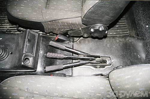

Еще один элемент повышения проходимости - стояночный тормоз с раздельным управлением. В дополнение к стандартному рычагу есть еще два, только без фиксаторов. Они позволяют подтормаживать любое из задних колес поодиночке. Если одно из них буксует - подтормозив его, перераспределяем крутящий момент на колесо другого борта.

Снова еду по канавам в поисках места, где можно попробовать "бортовой ручник". К сожалению, вывесить "Капрал" так и не удалось - пришлось довольствоваться грязью нашего импровизированного автополигона. Что ж, подтормаживание колеса, потерявшего сцепление с дорогой, немного помогает, но, конечно, не панацея. К тому же пользоваться им следует очень аккуратно, иначе можно вызвать интенсивный износ тормозных колодок, сателлитов дифференциала и... засесть в лужу основательно. А небольшую речушку с песчаным дном грузовичок форсировал даже без намека на буксование.

Средний - рычаг стояночного тормоза, крайние - для раздельного подтормаживания задних колес.
