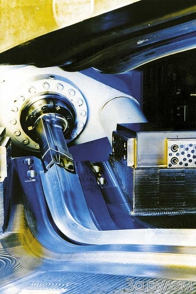

Так работает вода, формуя стальные профили.
