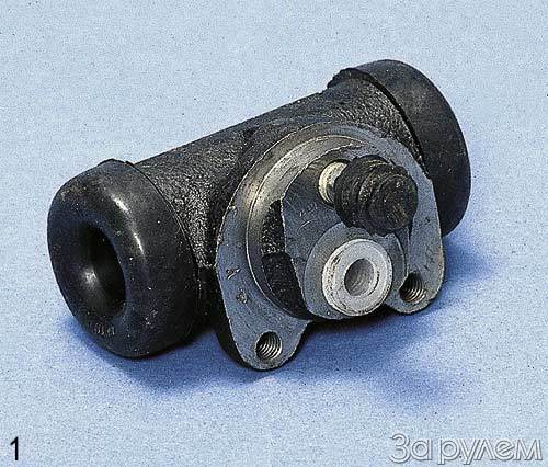

Для начала выясним, а что вообще продают сегодня под видом задних тормозных цилиндров для "сорок первых"? Посещение нескольких торговых точек закончилось приобретением изделий, представленных на фото 1-4. Эксперты из лаборатории тормозных систем НАМИ уверенно опознали только первые два цилиндра из четырех. Но если экземпляр № 3 выглядел все-таки вполне нормально, то № 4 сразу же вызвал вопрос типа: а это что такое?
Комментарий эксперта. Цилиндр № 4 не является узлом автомобиля АЗЛК-2141. Входное резьбовое отверстие под гайку крепления тормозной трубки выполнено с резьбой М12х1,5, с уплотнением под обратный конус (фото 5а), а на автомобиле АЗЛК-2141 применяется резьба М10х1,25 с уплотнением под двойной конус (фото 5б), поэтому для установки этого цилиндра на указанную модель требуется переходник.
Надо полагать, что бедолага, пытающийся установить такой цилиндр на машину, дополнит вышесказанное своим словесным комментарием (каким - можно догадаться). А мы приступаем к испытаниям купленных изделий согласно ГОСТ 23181.

Разборка и визуальный контроль. Любопытно, что внутри подопытных цилиндров спряталось несколько "мин замедленного действия", которые, по счастливой случайности, во время испытаний не сработали. Белорусский цилиндр имел трещину на регулировочном кольце (фото 6), а изделию № 3 изготовители оторвали ушко (фото 7) и неправильно сориентировали регулировочное кольцо.

Приобрести заведомо хорошее изделие у нас по-прежнему сложно. К тому же далеко не каждый цилиндр разрешит себя "раздеть" - изделия № 2 и 4 подобной диагностике не поддаются. Поэтому рекомендуем владельцам АЗЛК-2141 приобретать задние тормозные цилиндры только в солидных автомагазинах, отдавая, видимо, предпочтение продукции ОАО "Автоагрегат" из Кинешмы - только этот цилиндр отработал без замечаний. И тормозная жидкость должна при этом быть вне подозрений, иначе за ремонт не стоит и браться. И про замены уплотнений и прочее "латание дыр" лучше забыть навсегда - продаваемые "ремкомплекты", как правило, изготавливаются кустарными способами и со стандартами ISO 6118 не знакомы. Подобная "экономия" обычно выходит боком и автомобилю и его владельцу.

1. ОАО "Автоагрегат", Кинешма, Россия.
2. Фирма "Фенокс", Республика Беларусь.
3. Неизвестен - говорят, что Омск...
4. Неизвестен - нет никаких версий.
Чего только не встретишь в продаже. У "самозванца", что на верхнем снимке справа, отверстие "немножко неправильное"... Регулировочное колечко, извлеченное из недр "белоруса", оказалось с трещинкой, а поршень его "коллеги" - одноухим. Впрочем, наши люди привыкли ко всему - цилиндры тоже. Только отечественные изделия выдерживают испытания при наличии трещин и отсутствии ушей...
