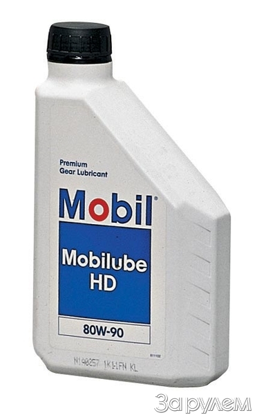

MOBILUBE HD
В таблице внимательный читатель найдет четыре условных подхода к разработке трансмиссионного масла. Вот один из представителей, позаботившийся в первую очередь о высокой хладостойкости и способности держать нагрузку. В самых экстремальных ситуациях (при 150°С) вязкость этого продукта падает до 5 мм2/с - еще меньше было бы уже нехорошо.
