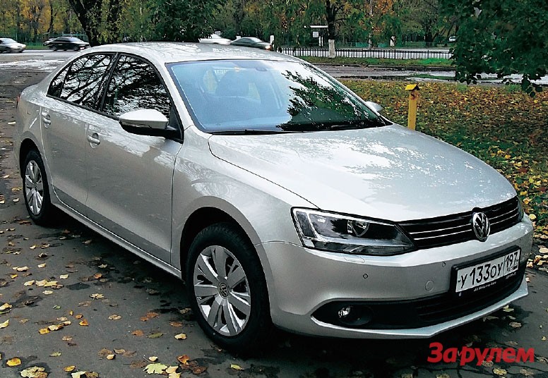

Volkswagen Jetta: воздушные акробаты
У «Джетты» мотор 1,4 TSI оснащен двумя компрессорами. Об особенностях поведения машины с таким двигателем рассказывает ее хозяин.
VOLKSWAGEN JETTA
Год выпуска – 2011-й
- В эксплуатации – с 2011 года
- Пробег – 20 000 км
- Средний расход топлива – 8,9/100 км
Машину себе я присматривал с расчетом на динамичную езду, но домашние внесли коррективы. В итоге от задуманного остался только двигатель. Зато какой – 1,4 TSI с двойным наддувом! Конструкция самая современная, точно такой же мотор устанавливают на новейший седьмой «Гольф». Но эта модель появится у нас в скором будущем, а я готов поделиться впечатлениями уже сейчас – накат длиной в год и 20 тысяч километров позволяет.
