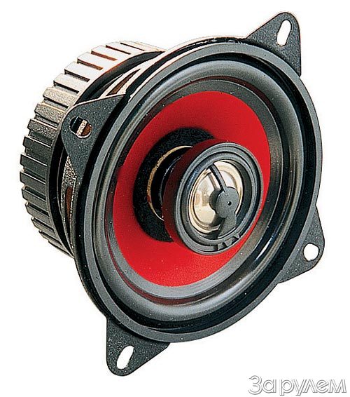

Коаксиальник BOSS: двухполосный "американец" обойдется в 40 долларов за пару.
