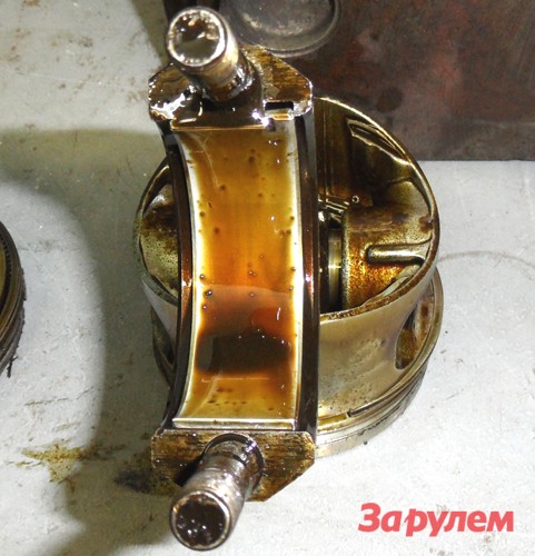

Поршень двигателя, отработавший 180 моточасов на нормальной синтетике.
Поршень страдальца, отмучившегося на пораженном масле. С момента заливки прошло всего 40 моточасов.
