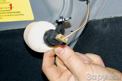

Пришлось взяться за дело самим. С установкой щеток стеклоочистителя и наружных зеркал справились быстро. Зато подкапотная лампа оказалась крепким орешком. Чтобы она не ударялась о стоящий ниже аккумулятор, пришлось паяльником изогнуть ее стойку почти под прямым углом. Попутно занялись ее концевым выключателем. Удлинив его наконечник пробочкой от прокачного штуцера, добились четкого размыкания контактов.

Чтобы потушить свет под капотом, концевик пришлось нарастить.
