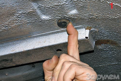

Первым делом тщательно осмотрим пол салона и багажника. Иногда на заводе забывают установить резиновые заглушки дренажных отверстий (фото 1). И хотя ими почти не пользуются, если придется мыть пол кузова (мало ли что прольют в машине!), вспомните, что для слива воды достаточно вынуть пробки.
Дырка в полике запаски на "Жигулях" закрыта специальной разрезной заглушкой - она должна пропускать воду из багажника, но не в него. Но часто упругие лепестки, сомкнувшись, не пускают накопившуюся под запаской воду. Поэтому не забывайте периодически "открывать кран", хотя бы нажав на клапан пальцем.
