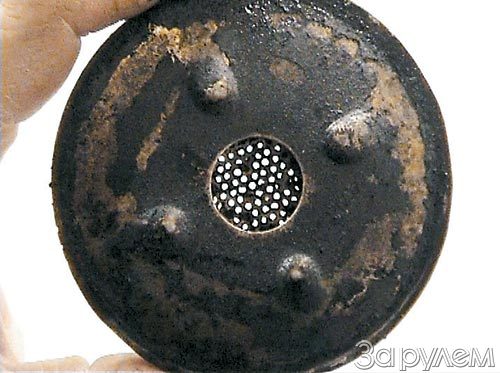

И вот весь наш сервис поставлен на уши - что же мы еще не проверили? Даже каналы блока цилиндров зачем-то промыли-продули, а заодно опрессовали - никаких обходных путей для масла нет, только в коленвал и головку блока. В который раз верчу в руках тщательно промытый маслоприемник и смотрю через отверстие на сетку - все чисто. Догадка - как молния... Включаю электронаждак, стачиваю жестяную завальцовку и разнимаю маслоприемник на две половинки. Так и есть - чистые отверстия сосредоточены лишь в центре сетки, а вокруг все заросло черной массой, напоминающей затвердевший битум, - такую не растворишь даже бензином. Теперь понятно поведение лампочки. Загустевшее на холоде масло не успевало затекать в маслоприемник, и насос гнал его в магистраль аптечными дозами - откуда ж быть нормальному давлению? То же самое в горячем состоянии на высоких оборотах - производительность насоса большая, а масла на входе не хватает. На таком сухом пайке вкладыши долго не протянут, что и подтвердилось.
Столь торный путь к разгадке легко объясним - "восьмерочный" маслоприемник, в отличие от используемых на большинстве других моторов, закрыт крышкой - чтобы не захватывал воздух, когда масло отливает в сторону в поворотах. Через отверстие размером с монету увидишь лишь центр сетки, а что там по краям - увы, конструкция неразборная. В недоступных для прочистки углах и скапливается всякая дрянь - либо от злоупотребления дешевым поддельным маслом, либо от несвоевременной замены нормального.
С тех пор я такие старые, почерневшие снаружи маслоприемники просто выбрасываю вместе с изношенными поршнями и вкладышами, прибавляя пару долларов за новую деталь к стоимости капремонта. Впрочем, можно и сэкономить, аккуратно развальцевав корпус для прочистки сетки, после чего собрать узел как положено.
Смотрим в сборе - вполне рабочий маслоприемник. А если вскрыть...
