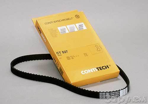

Фирменное изделие, конечно, дороже, но и служит долго.
Некачественный ремень может наделать немало бед в моторе.
