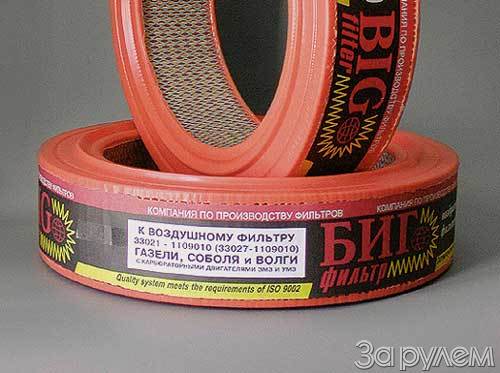

В статье "Не засоряйте "Волгу" (ЗР, 2003, № 2) об экспертизе воздушных фильтров для карбюраторных ГАЗов продукция многих известных производителей получила низкую оценку. Как всегда, их реакция была неоднозначной - от стандартных обвинений в некомпетентности экспертов и безграмотности авторов до решения навести порядок в собственном хозяйстве.
Петербургская фирма БИГ признала свою ошибку и сообщила, что с декабря 2002 года выпускаемый ею фильтр GB-99 производится по уточненным чертежам. В частности, новый фильтр "подрос" до 82 мм - напоминаем, что основанием для экспертной оценки "плохо" послужила недопустимо низкая высота изделия, составлявшая всего 78 мм. Теперь эти фильтры можно устанавливать без ограничений на современные карбюраторные "волги", а также на "газели" и "соболи".
Ставропольский завод автодеталей "Цитрон" также провел у себя ревизию. Она показала, что в результате кратковременного сбоя технологического оборудования низкорослая продукция действительно могла попасть на рынок, однако сегодня проблемы с оснасткой полностью устранены.
Что ж, как говорится, "его пример - другим наука...". Отметим, что и БИГ, и "Цитрон" готовы обменять всех ранее приобретенных "коротышек" на нормальные изделия. Пожелаем такой же объективности в оценке собственных изделий всем производителям - как отечественным, так и зарубежным, и будем надеяться, что в дальнейшем "момент истины" не будет совпадать по времени с получением результатов наших экспертиз.
