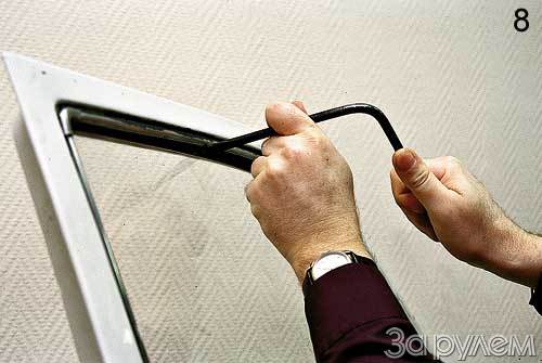

Да, все просто. Через пару минут мы уже самостоятельно опускаем стекло на "Волге"... снаружи! Сначала подходящим инструментом ковыряем в верхней части проема, отжимая стекло вниз, а затем, когда в щель можно просунуть пальцы, давим вниз всей своей массой - увы, стекло (фото 8, 9) действительно опускается...
- Те, кто на этом уже пострадал, иногда устанавливают в салоне специальные защитные штыри, - отмечает Саша. - Вылезаешь из машины - втыкаешь штырь под нижнюю кромку стекла: снаружи его уже не опустить. В принципе мог бы помочь эдакий электрический стеклоподъемник с червячным механизмом - его так просто не обмануть. Но нам такая серийная конструкция пока не попадалась.

Увы - на многих автомобилях стекло можно открыть... снаружи!
