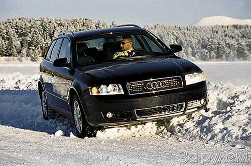

И вот тут-то начинается самое трудное. Почти гамлетовский выбор "быть или не быть"... в сугробе. Когда машина многое тебе позволяет, почувствовать, где проходит черта дозволенности, тоже многого стоит. Здесь на тренировочной трассе в Идре расплата за несанкционированный переход границы - сугроб, растрескавшийся бампер и ожидание технички для вызволения из снежного плена. Но на обычных дорогах цена расплаты куда выше.

Сугробы - то место, где можно подумать над ошибками.
