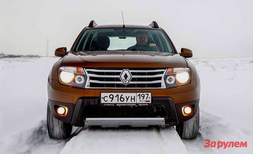

На традиционный вопрос: «Ну, как «Дастер»?» – я уже привык отвечать коротким «нормально!». «Дастер» нравится умением неплохо ездить, экономичностью, комфортом и вместимостью.
Renault Duster
Есть недоработки, но многие из них, к счастью, можно исправить. Например, неудачный размер дворников и их кинематика, перекочевавшие на «Дастер» с «Логана». Когда постоянная мутная полоска перед глазами надоела, переставил поводок и подобрал более длинную, 60-сантиметровую щетку вместо штатной 50-сантиметровой. С переходом на зимнюю резину заводские всесезонные шины приговорил к списанию. Обутый в шиповку «Мишлен Икс-Айс Норт», мой «Дастер» не только обрел цельность и даже легкость реакций, но и стал, по показаниям маршрутника, экономичнее.
Кое с чем приходится мириться. Например, со спартанским в своей пластмассовой сущности интерьером, отсутствием датчика забортной температуры и подсветки кнопок стеклоподъемников. Или с простецки неудобным креслом, после двухчасовой поездки в котором ноет спина. Как и с вечно грязными брюками, неизменно обтирающими широкий порог. «Дастер», никакой ты не «пыльник», а грязнуля! Машина мгновенно забрызгивает себя по стекла всеми субстанциями, попадающимися на дороге.
Сколько было споров, покупать ли подлокотник! Потратили пару часов на установку (необходимо снять короб над центральным туннелем) и обнаружили, что теперь он мешает доступу к ручнику. А пассажиру классно!
И все же первые тысячи километров – в большой степени праздник души. Поездки за грибами в российскую глубинку, в отпуск по знаменитым гравийкам Финляндии придали веры в машину и быстро приучили не суетиться перед препятствиями. Подобрал ключики к характеру небыстрого и поначалу прозванного малахольным мотора. Почувствовал нужные обороты, моменты переключений – и вот «Дастер», как породистый рысак, стреляет на каждой последующей передаче. Конечно, работы рычагом коробки меньше не стало. Подозреваю, в итоге это может ускорить износ механизма переключения.
Сизый дым из трубы и характерный удушливый запах – это тоже визитная карточка прогревающегося дизеля «Дастера».
Первое ТО после 10 000 км прошло буднично, если не считать истории с топливным фильтром. Оказывается, на дизеле (dCi объемом 1,5 л) его положено менять каждые 10 000 км, о чем сообщает сноска в инструкции. Но она настолько неприметная, что даже на сервисе забывают про данную операцию (потом, правда, признают свою ошибку). Да и требования к эксплуатации именно дизельного автомобиля размытые. Как иначе объяснишь, что в инструкции не упомянута оригинальная система отопления с дополнительным электронагревателем? Ведь именно благодаря ему теплый воздух в системе вентиляции появляется через три-четыре минуты после пуска двигателя. Но для этого ручку регулировки температуры надо обязательно поставить на максимум, а в инструкции об этом ни слова! Что же, для того редакция и купила «Дастер», чтобы во всем разобраться. Надеюсь, эти досадные огрехи фирма исправит, а не проигнорирует – дескать, и так купят, спрос-то огромен.
Простому, но очень информативному парктронику в «Дастере» отдельное спасибо. Ведь обзорность назад у автомобиля никакая, а эта опция здорово выручает.
В нагрянувшие морозы не спас и «фен» в печке. Замерзаю! О борьбе с холодом в салоне расскажу в следующей публикации, а пока отправляем «Дастер» в морозильную камеру для проверки пусковых качеств.
