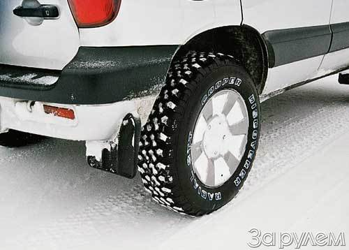

Недавно примерили на автомобиль внедорожные шины "Купер Дискавери STT" размерностью 215/75R15. И зачем народ тракторы покупает? Подробности расскажем в другой раз.
