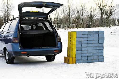

Багажник универсала вмещает 448 л, а 50-литровый баллон уменьшает его объем до 356 л.
