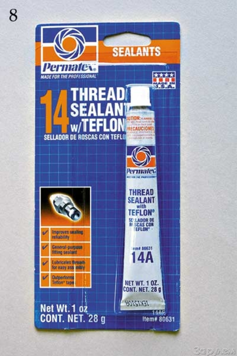

Кроме клеев, есть еще и специальные герметики (Thread Sealant) (фото 7, 8). Они смазывают и заполняют резьбовые соединения металлических и пластмассовых трубопроводов, предотвращая утечки рабочих жидкостей и газов. Герметики выдерживают воздействие высоких давлений, больших вибраций и не содержат компонентов, способных засорить системы. При необходимости соединения разбирают обычным инструментом.
Есть герметики, которые могут воспринимать рабочее давление сразу после сборки (80631, 890044 - Permatex; 577, 5331 - Loctite), выдерживающие повышенную температуру до 204°С (59214 - Permatex), эффективно отверждающиеся на замасленном покрытии (54540 - Permatex).

Быстроработающий герметик с тефлоном.
Цена за 28 мл - около 55 руб.
