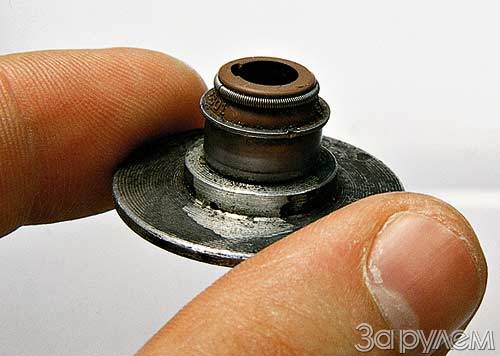

И вот колпачки перед глазами. Как их снять? Даже на вазовской "классике", где доступ к ним проще, не советую орудовать отвертками или попавшимися под руку пассатижами - тонкую верхнюю часть направляющей втулки очень легко сломать. Лучше всего купить съемник для колпачков - мне, например, нравится ударный, с ним у меня не случалось повреждения втулок. Но бывало, к нам приезжали со сломанными. Мы и тут помогали! Взгляните на фото. Это - ремонтная деталь. Ее надеваем поверх сломанной втулки и уплотняем анаэробным герметиком. Венчает конструкцию обычный колпачок. И все. Снимать головку блока и менять втулку не спешим: зачем мотору лишние травмы!

Эта деталь выручает при поломке втулки.
