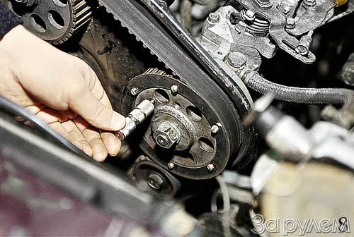

Фиксируем штифтами диаметром 6 мм шестерню насоса ТНВД...
... и маховик.
В качестве штифтов подойдут стержни клапанов соответствующего диаметра.
