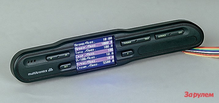

Мультидисплейный маршрутный компьютер Multitronics C-570 Выбор ЗР
Происхождение ООО «Мультитроникс», Россия
Ориентировочная цена 4100 руб.
Совместим с контроллерами: Bosch MP7.0, Bosch M7.9.7, «Январь 7.2», а также с некоторыми другими (например, «Итэлма»), встречающимися в отечественных автомобилях.
Из ложной скромности этот самый продвинутый в нашей выборке бортовой компьютер изготовители назвали маршрутным. Хотя именно в маршрутном режиме тут нет ничего особенного. А вот как бортовой диагностический он уникален: на цветном дисплее высокого разрешения отображаются любые мыслимые параметры работы двигателя, поодиночке и в совмещенном режиме, в виде цифр или графиков, – полный простор для… узкого специалиста-диагноста. Есть режим работы с парктроником и даже с дополнительным щупом, превращающим прибор в осциллограф. Эконометр, таксометр, контроль качества топлива здесь также присутствуют, причем в усовершенствованном виде. Например, таксист сможет учитывать надбавки за скорость, ночной тариф, стоимость подачи авто. Включить вентилятор охлаждения вручную? Нет проблем. Интересуетесь температурой во впускном коллекторе или в нейтрализаторе, давлением воздуха или топлива? И в этом нет ничего невозможного. Но стоит ли так грузить обычного водителя? Многие знания – многие печали.
