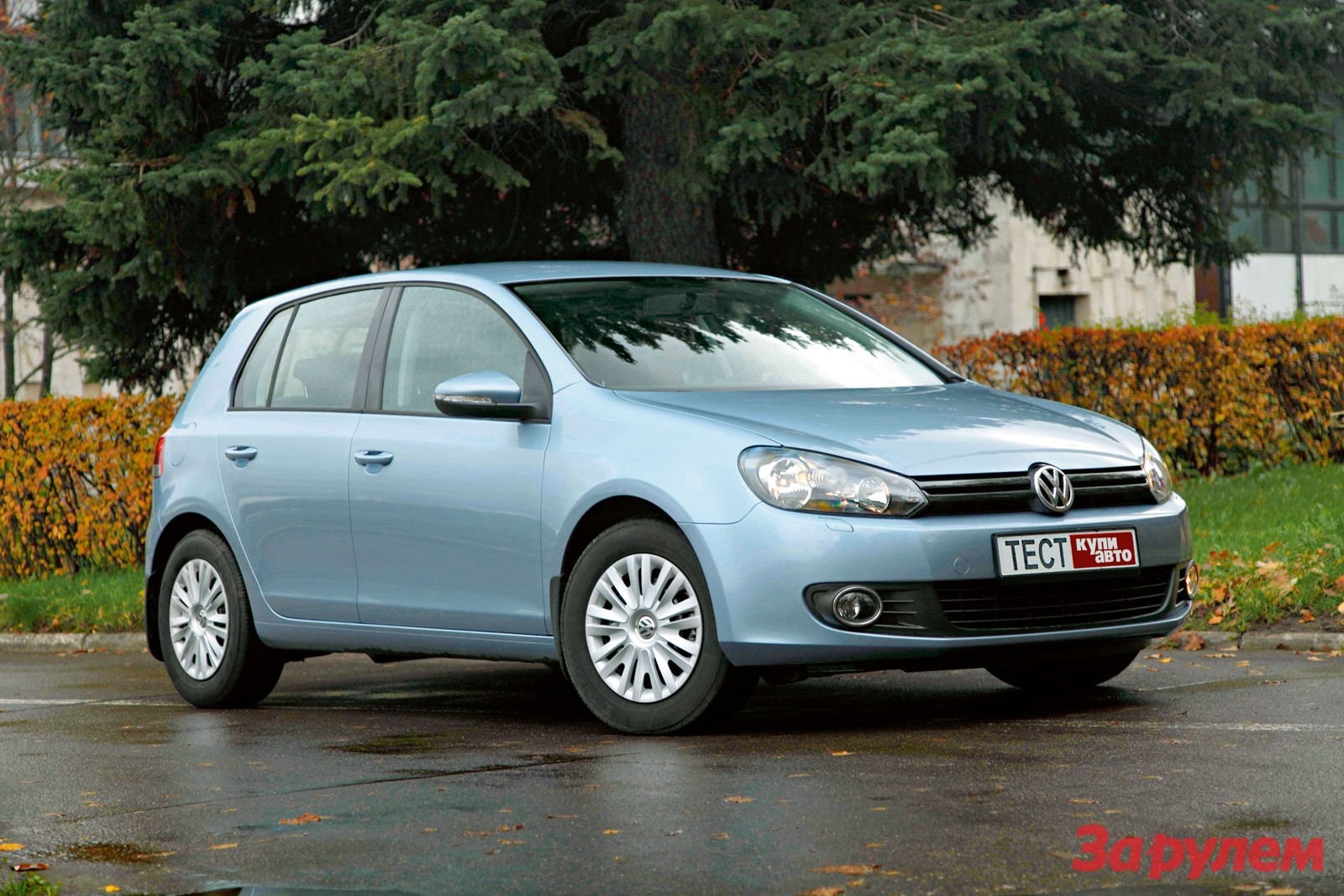

На дороги России выходит «Гольф» седьмого поколения. А значит, самое время присмотреться к машине, которой он идет на смену – ведь дебют новичка, как правило, снижает цену предшественника на вторичном рынке. Причем «Гольф VI» нам особенно интересен, ведь, как выяснилось, это автомобиль, который можно купить и мучиться, а можно купить и радоваться. Постараемся сделать правильный выбор.
Едва дебютировав в Париже осенью 2008-го, он вызвал волну положительных откликов. Еще бы – бесспорная и стильная внешность, очень качественная отделка интерьера, отличная шумоизоляция, талантливо настроенное шасси, замечательный силовой агрегат, в котором 122-сильный двигатель 1,4TSI жил душа в душу с 7-ступенчатой DSG. Сплошные достоинства! Так что когда 25 июня 2009 года «Гольф» появился в России, никто не сомневался, что он станет новым народным героем.
Между тем, построенный на платформе А5, вместе с почти двумя десятками других моделей от «Фольксвагена», «Ауди», «Шкоды» и СЕАТа, автомобиль представлял собой основательный рестайлинг «Гольфа» пятого поколения. Сначала у него двигатели были те же – 1,4TSI (122 л. с.), 1,6 (102 л. с.) и 2,0TSI (210 л. с.), затем машина получила еще три продвинутые турбо-«четверки» малого рабочего объема – 1,2TSI (105 л. с.), 1,2TSI (85 л. с.) и 1,4TSI (170 л. с.).
В паре же с проверенным временем восьмиклапанником 1,6 л работала 5-ступенчатая МКП или 7-ступенчатая роботизированная «механика» DSG, а 170-сильный 1,4TSI получил МКП-6 или DSG-7. В Европе у «Гольфа» есть, разумеется, и различные дизельные версии, но их на вторичном рынке мало, и в основном все они привезены частными перекупщиками из Германии.
Кроме того, у «Гольфа» аж 7 вариантов комплектаций на любой вкус. К примеру, в самой дешевой «Трендлайн» может быть 7-ступенчатая DSG, но нет кондиционера, и наоборот, в более дорогой «Комфортлайн» будет климат-контроль и аудиосистема с 8-ю динамиками, но нет «автомата». Цены на вторичном рынке начинаются от 500 тысяч рублей за версию «Комфортлайн», тогда как аналогичный новый автомобиль стоит от 700 тысяч. На первый взгляд, овчинка стоит выделки. Но вот вопрос – как у «Гольфа» с надежностью?

Можно смело сказать, что это сильные стороны шестого «Гольфа». Каких-то специфических болячек ни в кузове, ни в его электрике нет. И даже мучиться по мелочам вам не придется. Несмотря на упорные слухи о том, что в угоду экологам лакокрасочное покрытие современных автомобилей становится все хуже, у «Гольфа» оно на высоте. С пристрастием разглядывая машину, прошедшую 45 тысяч, коррозии не увидите даже на сколах краски на капоте. Ее не стоит ожидать раньше 120 тысяч, так что со стороны автомобиль будет смотреться на отлично. Обнаружили пятнышки ржавчины на кузове относительно свежего автомобиля? Значит, пробег этого конкретного «Гольфа» явно больше, чем значится на его одометре.
