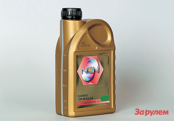

NGN Synthetic Transmission Oil Победитель в номинации «Цена/качество»
Нидерланды
Цена 1 л – 345 руб.
SAE 75W-90, API GL-3/4/5, MT-1
Допуски: отвечает требованиям MAN 341/342/3343; Scania STO 1:0 BOX; MIL-L-2105 B/C/D-PRF 2105E; Volvo 97310; DAF ZF TE-ML 02; ZF-TE-ML 01/02B/05B/07A/08A
Масло с не очень известным у нас именем оказалось самым недорогим, но вполне достойным. По основным параметрам ничем не уступает более именитым, а кое в чем даже превосходит их. А потому получает первое место в номинации «Цена/качество».
- Низкая температура замерзания и достаточный уровень основных физико-химических показателей в сочетании с доступной ценой.
+ Высокая вязкость при рабочих температурах.
