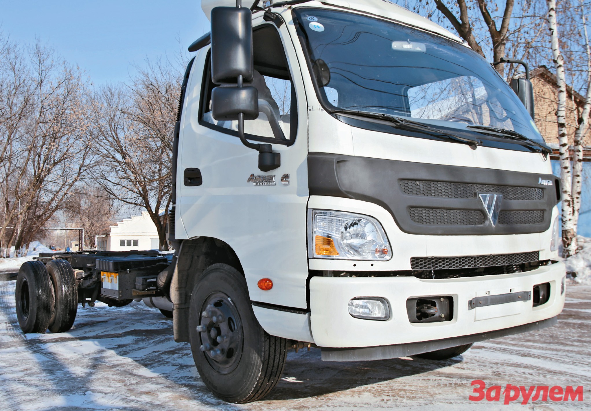

Foton Aumark: среднетоннажник
Среднетоннажники марки Foton приобретают в основном частные предприниматели и мелкие перевозчики. Тем, что покрупнее, возможно, тоже будет полезен опыт владельцев, довольных выбором: недорогой и вполне надежный «китаец» окупается порой втрое быстрее именитого «европейца».
Foton Aumark
Foton Aumark
Еще пять лет назад грузовики китайских марок покупали на свой страх и риск, и действительно получали ворох неприятностей: «сыпучесть» всего и вся, долгое ожидание запчастей такого же плачевного качества и пр. Сегодня большинство из вышеназванных проблем либо сняты, либо стали незначительными на фоне выгоды приобретения недорогой, но вполне живучей техники. В частности, производства фирмы Foton, а конкретнее, ее современных моделей семейства Aumark. Та из них, что относится к малотоннажным, BJ 1039, не может соперничать с равной по цене «ГАЗелью», оснащенной таким же дизелем с того же завода, ведь в активе нижегородской «полуторки» остается возможность ремонта «на коленке» и запчасти на каждом углу. Но в классе среднетоннажников все иначе. Автомобили Foton BJ 1051 и BJ 1061 грузоподъемностью соответственно 4 и  5 тонн дилеры предлагают по цене около 900 тыс. рублей – порой не просто за голое шасси, но и даже с бортовым кузовом в придачу. Что минимум в  полтора раза дешевле собираемых в России одноклассников японских марок. Не говоря уже о том, что у  «китайцев» в  базовой комплектации присутствует кондиционер, электростеклоподъемники и «музыка», за что покупатели «японок» – обычно, конечно, частники – доплачивают порядка 80 тыс. рублей. А фирмы европейской «большой семерки» со своими ломовыми ценами в этот сегмент российского рынка либо и лезть не пытаются, либо собирают в нем лишь крохи с барского стола.
