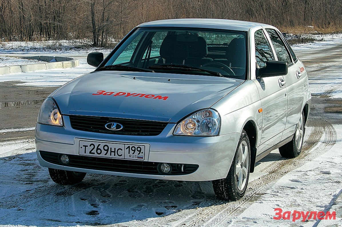

«ЛАДА-ПРИОРА»
Трудятся обе «ласточки» шинными тестерами, каждая катает собственную размерность. Ходят они и летом и зимой практически бок о бок. В период «безработицы» – для них это осень и весна – разнообразят свою жизнь поездками по городским и загородным деловым маршрутам, причем «Приору» гоняем куда чаще. Видимо, срабатывает давний стереотип: новую машину надо беречь! Так что «Гольф» в межсезонье больше отдыхает, а изъезженная «Приора» накручивает километры.
