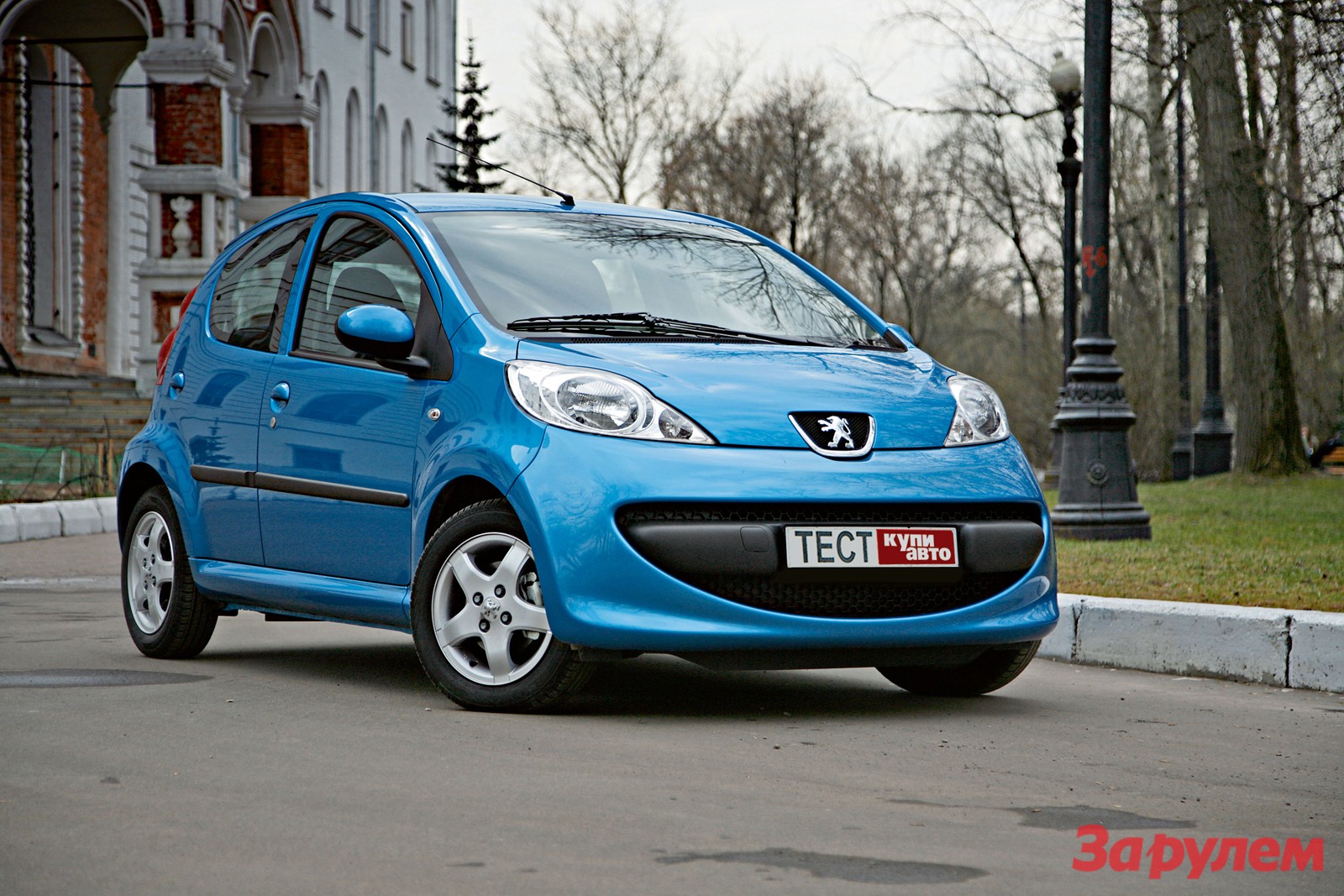

Шарм французских малышей притягивает представительниц прекрасного пола не хуже духов, платьев и сумочек из этой страны. Увидеть за рулем «Пежо» или «Ситро» мужчину – большая редкость. Сами по себе крохотули различаются лишь внешне, да и то преимущественно спереди, а начинка у них абсолютно идентична.
Оба брата существуют в трех- и пятидверном варианте. Салон по меркам класса можно без преувеличения назвать просторным. Двигатель всего один – это 3-цилиндровый бензиновый мотор. Трансмиссия же предполагает выбор между «механикой» и «роботом» – последний имеет своенравный характер. Базовые версии оснащены по-спартански: пара подушек, АBS, складная спинка дивана и аудиоподготовка – вот и вся любовь. «Музыка», кондиционер, даже электроусилитель руля и тахометр французы отдавали уже за деньги. Но не бойтесь – на «вторичке» базовые версии практически не встречаются.
