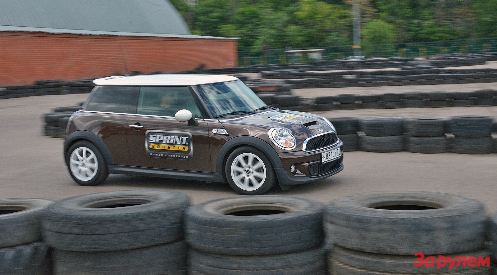

Дальше меня ждут Mini на треке для картов и Tiguan в городе. И тот и другой автомобиль лишь подтверждают вышесказанное. Однако, сидя в фольксвагеновском кроссовере, я очень кстати вспоминаю про спортивный режим трансмиссии DSG и решаю его сравнить с работой «бустера». Последний предсказуемо блекнет на фоне этой удобной функции. Думаю, для автомобилей, в которых есть «спортрежим», ускоритель, скорее всего, будет лишним. «Мозговой» блок современных двухпедальных коробок заставляет исполнительные механизмы быстрее шевелиться в «спорте»; подтыкает пониженную передачу оперативно и согласовывает ее с оборотами двигателя, добиваясь наилучшей отдачи момента. Вот он-то и есть настоящий убийца экологии. А у «бустера» такого арсенала нет.
