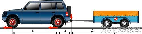

Идеальный автопоезд. Тягач: полноприводный, мощный, тяжелый, с длинной базой и коротким задним свесом. Прицеп: двухосный, с длинной базой, низким центром масс, широкой колеей, малой парусностью и длинным дышлом.
Неудачный автопоезд. Тягач: переднеприводный, маломощный, легкий, с короткой базой и длинным свесом. Прицеп: одноосный, высокий, с узкой колеей, большой парусностью, коротким дышлом.
Б - база; С - свес; Д - длина дышла.
