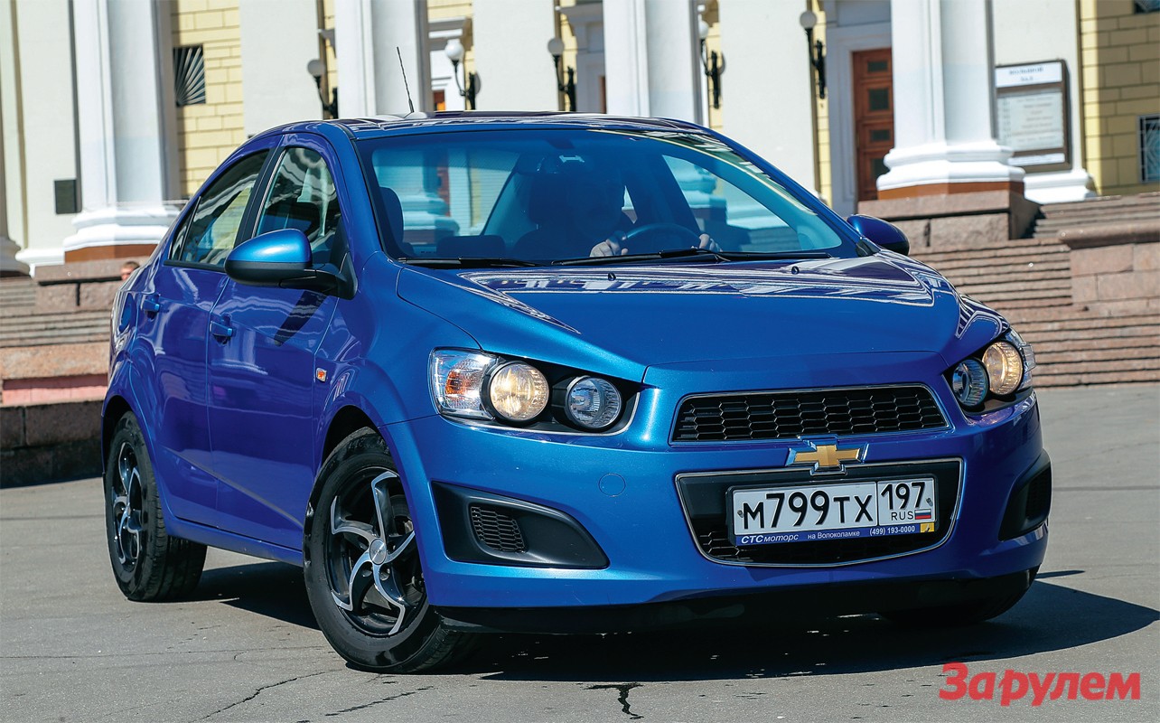

Свыше года служит нам седан «Шевроле-Авео». В целом впечатление положительное – комфортабелен, динамичен, легок в управлении, а обнаруженные минусы по большому счету не смертельны. Он ни разу не вызвал раздражения ни в столичных пробках, ни в загородных поездках.

Естественно, у каждого автомобиля свой контингент поклонников. В моем понимании типичный владелец «Авео» – человек небогатый и не готовый обременять семью частой сменой средства передвижения.
Сегодня на одометре 30 083 км. В 2012 году во время 60-часового теста на дмитровском полигоне «Авео» прошел 9583 км. Тогда в работе антиблокировочной системы на высоких скоростях появлялась ошибка, вынуждавшая терять темп. В итоге самый динамичный автомобиль из трех оказался на последнем месте. Этому способствовали высокий расход топлива на предельных скоростях (до 17,8 л/100 км) и отнюдь не резиновый бак. Но в спокойном пробеге по зимним дорогам севера России, Норвегии и Финляндии протяженностью 5500 км седан расходовал всего 6,5 л/100 км.
