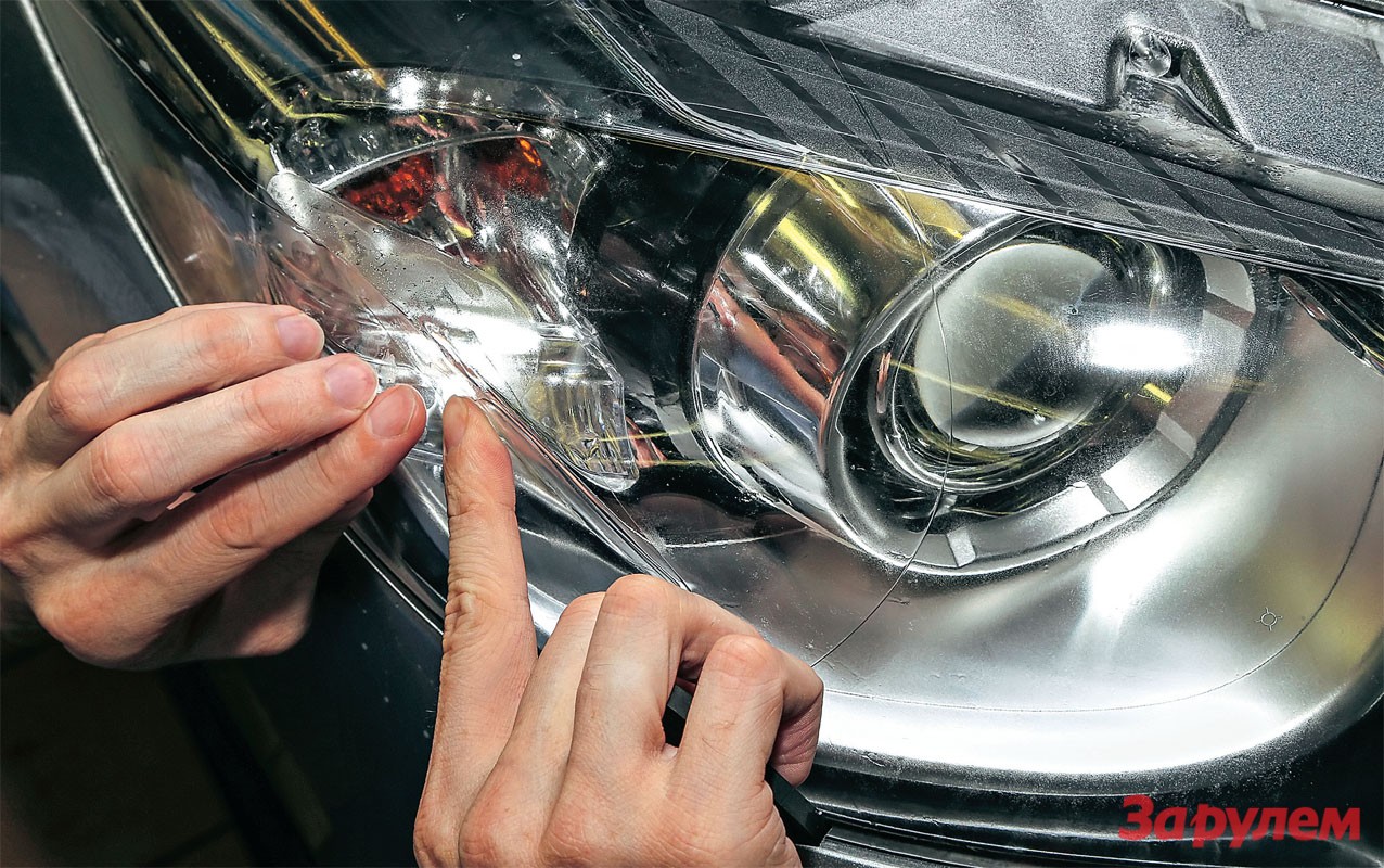

Иногда, увы, пленку приходится разрезать, а то и склеивать встык из нескольких деталей. Часто на это идут, оклеивая, например, фары с рассеивателями мудреной конфигурации. Для облегчения этих операций тоже лучше использовать заранее подготовленные фирмой выкройки. Так и поступил наш заказчик.

Оклейка рассеивателя сложной формы – подлинно высший пилотаж мастера.
