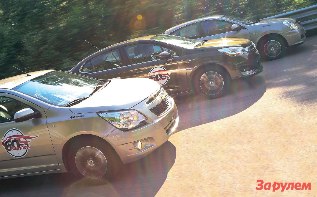

Марафон «60 часов «За рулем»: подробности
Ежегодный ресурсный тест «За рулем» — соперники Chevrolet Cobalt, Citroen C4 Sedan, Nissan Almera.
