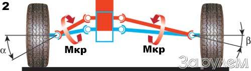

Взгляните на упрощенную схему трансмиссии «Самары» (рис. 1). Расположение двигателя и элементов трансмиссии здесь таково, что вал левого привода 2 значительно короче правого 4. Так как моменты, передаваемые на колеса в нормальных условиях (Мкр), одинаковы, то, если все валы соосны, причин для увода машины нет. Но в действительности валы практически всегда несоосны — и это зависит от многих факторов, в первую очередь, от состояния подвески и режима движения (рис. 2). Что происходит в этом случае?

Так как левый привод короче правого, то и угол излома его осей больше. А отсюда и момент Мс слева больше. Их разность Мс(лев) — Мс(прав) и заставляет передние колеса, а соответственно автомобиль, отклоняться вправо.
При желании можно исследовать это явление дальше. Например, очевидно, что чем выше передок машины, тем больше углы излома; одновременно больше и разница между ними. Значит, увод вправо сильнее.
Но если при искусственно поднятом передке (например, посредством газонаполненных амортизаторов или проставок) вы сбросили газ — и тяговые силы (а значит, моменты Мкр) близки к нулю, то и моменты Мс исчезают — увода нет. Когда на приводах моменты обратного знака (вы тормозите двигателем), то можно ощутить некоторый увод уже влево...

Рис. 2. Действие крутящих моментов Мкр при поднятом передке: a и b — углы «излома» осей валов.
