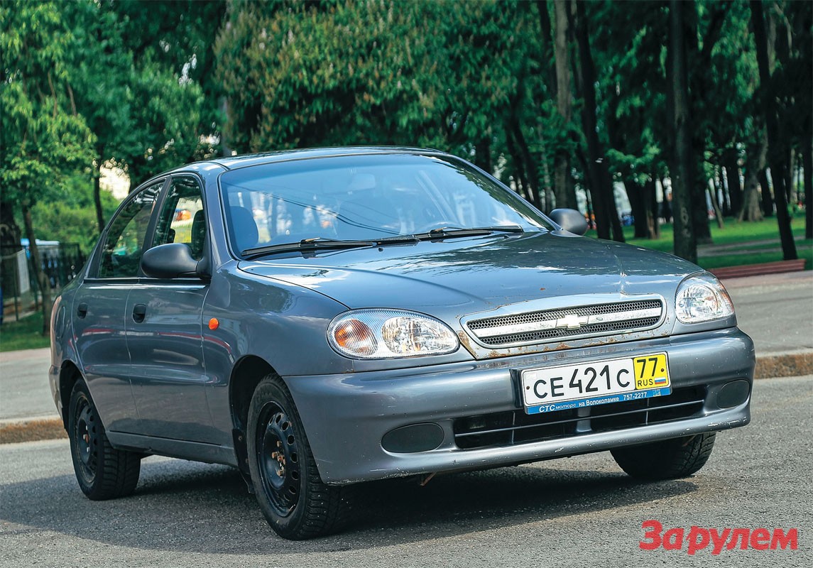

В многочисленном парке редакции, пожалуй, один «Ланос» может претендовать на звание долгожителя. Автомобиль прослужил семь лет и за это время подбросил немало сюрпризов.

Кузов «Ланоса», переживший семь столичных зим, выглядит плоховато: коррозия затронула большую часть деталей. Капот просится на свалку, его кромка уже превратилась в труху. Крышка багажника снаружи блестит, как новая, но внутри живого места нет, того и гляди развалится. Нижние части дверей начали покрываться рыжим налетом. Еще одна зима, и они превратятся в дуршлаг. Однако несущие элементы держатся молодцом, лонжероны, днище и пороги, полагаем, проживут еще столько же.

Перед расставанием мы еще раз проверили «Ланос» в техцентре: подвеска живая, двигатель и трансмиссия исправны, а фары вообще новые. Вот теперь можно ставить на стоянку. И не дай бог тронуть его до продажи.
