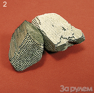

Впрочем, плохой, непригодный для современных автомобилей бензин может и совершенно не отличаться внешне от нормального. Речь не только о несоответствии по октановому числу, о чем уже написано видимо-невидимо, но и о содержании небольшого количества вредных примесей, не изменяющих цвет и прозрачность основного продукта. Во-первых, это всем известный тетраэтилсвинец, губящий датчик кислорода и катализатор (фото 2). Во-вторых, растворенные в топливе твердые углеводороды, например, нафталин, которым иные дельцы повышают октановое число дешевого бензина, чтобы продать его как дорогой. Результат - преждевременное загрязнение форсунок, которые приходится промывать уже не раз за 30 тыс. км, а втрое чаще. А вот марганцевые антидетонаторы, вопреки слухам, практически безвредны. Хотя недобросовестные механики пудрят мозги клиентам, списывая на бензин свое неумение отрегулировать мотор и безграмотно советуя заливать не АИ-95, а АИ-92 - дескать, в нем "нет марганца". На самом деле красный налет от применения высокооктанового бензина, появляющийся на изоляторах свечей уже после первых сотен километров, искрообразования не нарушает. Подтверждение тому - идеальная работа двигателей ухоженных машин, поступающих ко мне на диагностику при плановом ТО, да и отличная картинка на осциллографе. Но поскольку свечи все равно положено профилактически менять после пробега 15 тыс. км, я постоянно отправляю в мусорное ведро абсолютно исправные комплекты с красноватой пленкой на изоляторах.

От применения этилированного бензина соты катализатора спекаются и узел стоимостью под $700 остается только выбросить.
