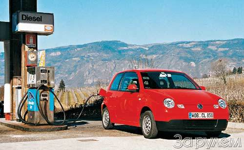

На стоянке перед берлинским аэропортом "Шенефельд" взгляд сразу выхватил миниатюрный ярко-красный "Фольксваген-Лупо". Прибор показывает полный бак, однако ради чистоты эксперимента заливаю на ближайшей колонке еще полтора литра до отсечки "пистолета" и сбрасываю на ноль счетчик суточного пробега. Теперь курс - на юг, разматывать петлю кольцевого маршрута: почти пол-Европы.

На второй день загорелась лампа резерва топлива; залил 29,5 л при показании счетчика суточного пробега 1004 км. Таким образом, средний расход - 2,93 л/100 км. Дальше двигаюсь не спеша, якобы моделируя спокойную езду по местным дорожкам и всяким городкам-деревням, а на самом деле наслаждаюсь солнцем, цветущими деревьями, жизнью и... машиной.

На подъезде к Люксембургу пришло время второй заправки. Начав опять с нуля, теперь счетчик дошел уже до 1129 км, и хотя "Лупо" свободно мог проехать еще сотню, ломать себя и зачеркивать весь предыдущий водительский опыт уже не было сил - и так больше ста километров ехал "на лампочке". Бак вместил 30,3 л - средний расход 2,68 л/100 км!

В пригороде Берлина, пройдя 890 км, остановился для последней дозаправки - 22,3 л и, соответственно, 2,51 л/100 км! Проехал бы еще тысяч пять - глядишь, дошел бы и до двух литров... Шутки шутками, но пора подвести итог: на суммарный пробег 3024 км израсходовано 82,1 л дизтоплива. То есть на каждую сотню километров ушло в среднем всего 2,71 л!!! В общем, заправился с получки - и месяц катайся спокойно...
