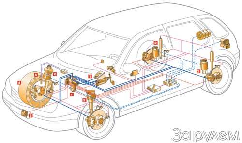

Все, наверное, наблюдали характерный клевок автомобиля при интенсивном торможении. Возникающий момент разгружает заднюю и нагружает переднюю ось: стало быть, можно увеличить давление в передних тормозных цилиндрах, не рискуя заблокировать колеса. Похожий эффект проявляется и в поворотах — ведь внешние колеса нагружаются сильнее внутренних! Правда, чтобы реализовать эти возможности, придется отказаться от общего гидравлического контура с равным для всех колес давлением и управлять каждым тормозом индивидуально. Такая система получила название SBC (Sensotronic Brake Contrtol) и, видимо, вот-вот появится на автомобилях. Как же работают «тормоза будущего», каков эффект и какой ценой он достигается?
Водитель полностью освобождается от «силовых» обязанностей — создавать давление в гидросистеме. Специальный насос поддерживает в ресивере с рабочей жидкостью 140–160 атм независимо от двигателя, и это выгодно отличает новинку от, скажем, привычных пневмосистем большегрузных автомобилей. Теперь педаль тормоза лишь воспринимает желание водителя, которое, прежде чем передаться управляющим клапанам, будет всесторонне оценено компьютером. Сюда стекаются сигналы от многочисленных подчиненных систем: АБС, например, поставляет информацию о скорости вращения колес, ESP (система стабилизации) — об угле поворота, угловых и поперечных ускорениях автомобиля, коробка передач — о включенной ступени и даже педаль газа рассказывает о том, насколько быстро водитель снял с нее ногу и перенес на тормоз. Последняя информация несет сигнал о предстоящем экстренном торможении и позволяет еще до его начала выбрать зазоры в исполнительных механизмах. Мелочь? Но только она одна сокращает тормозной путь на 3%, а это, быть может, решающие полтора метра.
Обработка сигналов о траектории движения и скорости вращения колес позволяет подать максимально допустимое в данных условиях давление в тормоз внешнего переднего колеса. Поведение машины остается стабильным в любой ситуации, а тормозной путь сокращается.
SBC пригодится и в городской толчее: в пробке можно включить специальный режим, когда автомобиль будет тормозить, едва водитель снимет ногу с педали газа. Не даст система и скатиться назад при остановке на подъеме: сама зажмет тормоза и отпустит их, когда водитель прибавит газ.
Отметим, что идеология SBC особенно легко может быть реализована в системах управления по проводам, где привычные гидроцилиндры и трубки сменили электромоторы и кабели. Перспективными электромеханическими тормозами (Brake by wire), в частности, активно занимается фирма «Бош».
Не оставлен без ответа извечный вопрос недоверчивого автолюбителя: что произойдет, если, не дай Бог, обесточится бортовая сеть или прекратит свою работу гидронасос? Тогда последним импульсом отключающегося «мозга» SBC подключит главный тормозной цилиндр и восстановит традиционную схему торможения.

Функциональная
схема электрогидравлических тормозов — основы SBC.
