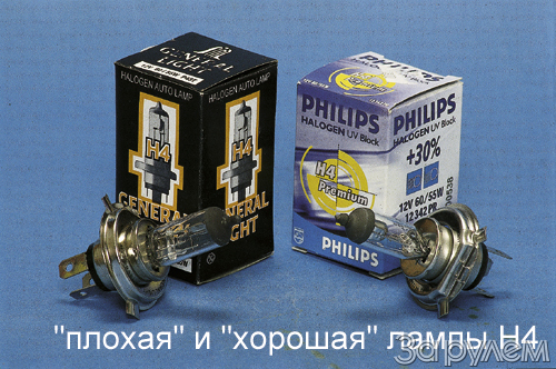

Охвачены оказались почти все отечественные легковые автомобили и четыре поставщика светотехники к ним: "Автосвет", ОСВАР, "Бош" и "Хелла" (отличить изделия одного из них от другого проще всего по эмблемам на рассеивателях). Один производитель остался неизвестен. Хотя он тщательно маскировался под "восьмую" фару от фирмы "Автосвет", "левое" происхождение било из него как дальний свет. Не поленились взять и четыре лампочки - две "хорошие" (Н4 и Н1) и две "плохие" (Н4 и Н1). Впрочем, "плохие" можно писать и без кавычек, они действительно для работы непригодны.

Мы, конечно, не призываем выбирать автомобиль по возможностям его головного освещения (это, кстати, не так уж смешно). Но еще раз предлагаем обратить внимание на недопустимость использования дешевых ламп, пластиковых накладок и прочего. Сравните: лучшая фара с хорошей лампой в точке 75R (ближний свет) показывает 24,2 люкса. Она же с дешевой лампой выдает 12,3, с "накладкой № 2" - 5,9, а с дешевой лампой и накладкой одновременно дотягивает только до 3,2! Вдумайтесь, отличие в 7,6 раза! Другой убедительный пример: дешевая лампа в "бошевской" фаре для вазовской "десятки" (без накладок) снизила освещенность в той же точке с 12,6 до 5,6. Ответьте, хотя бы сами себе, стоит ли экономить на лампе 30-40 рублей, чтобы потом ездить почти вслепую - "по приборам".

"Плохая" (слева) и "хорошая" (справа) лампы Н4. В тесте использовались также "плохая"
и "хорошая" Н1.
