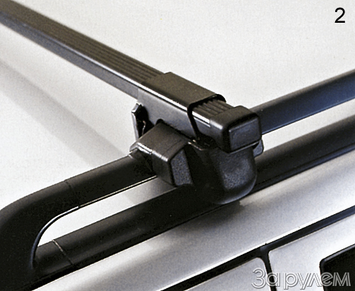

КОММУНИКАЦИИ. Имеются в виду крепления багажника к автомобилю. Наши металлические решетки фиксируют за водостоки - владельцы машин без таковых (например, VAZ 2110) должны выбирать из реечных конструкций. Предлагают несколько видов опор, цепляющихся за желоба, дверные проемы, дуги на крыше (фото). Большинство иностранных производителей продают такие крепежные комплекты отдельно от поперечин. Практичным владельцам это на руку - ведь для установки багажника на другой автомобиль достаточно поменять только опоры, сэкономив тем самым около половины суммы. Ну, а когда поперечины окажутся короткими или иной формы, ничего не поделаешь - не подбирать же автомобиль под багажник. Кстати, если покупаете опоры и дуги отдельно, ищите изделия одной фирмы. И аксессуары лучше все-таки покупать "родные": отдали предпочтение одной марке, храните ей верность. Экономить имеет смысл на дорогом товаре, например боксе для вещей: вместо "Тюле" взять что-то подешевле, допустим, "Атера". Только с одним условием - чужеродное тело должно жестко сидеть на рейках.
