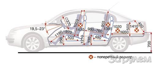

По длине задней части салона (максимальное значение L2=980 мм) " Шкода Суперб" превосходит всех одноклассников: " Volvo S80" (875 мм), " Форд Мондео" (860 мм), "Тойоту-Кэмри" (930 мм), СААБ-9-5 (820 мм).
Задний дверной проем очень широкий (1030 мм!), но поджат спадающей крышей. Расстояние до передних сидений просто огромное!
