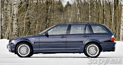

Рано наступившая весна растопила остатки льда на дорогах еще в начале марта, но, к счастью, с полигона в Дмитрове Дед Мороз уходит позднее. Залитый водой лед и укатанный снег - лучшая "дорога" для автомобиля, претендующего на успех в зимних дисциплинах.
Первый же вход в поворот с избытком скорости расставляет все по местам: БМВ не желает входить в занос, а хитроумная система динамического контроля устойчивости буквально "запихивает" машину в поворот, притормаживая то или иное колесо - и попутно лишая водителя возможности давить на газ. Так не годится: отключаю электронную "страховку", выбираю селектором "Стептроника" вторую передачу и снова пытаюсь пройти поворот "веером". На этот раз лучше: при добавлении газа БМВ послушно выставляет корму наружу и уверенно скользит всеми четырьмя колесами.
Что ж, порисуем круги. Автомобиль сам стабилизируется с нужным углом заноса и послушно "зависает" на дуге. Это просто, очень просто... Попробуем посложнее: на этот раз рисую "восьмерку", размером примерно 40 на 100 метров, каждый раз в средней точке "перекладывая" машину в противоположный занос. Легко! Теперь разворачивающуюся спираль с постепенно уменьшающимся углом заноса... Опять с первого раза! Если бы не весь предыдущий опыт общения с полноприводными машинами, готов был поверить в собственное водительское совершенство, но здесь что-то явно не так. Даже при грубой работе газом полноприводный БМВ не хочет срываться в неуправляемое вращение. Так не бывает!
Надо искать причину. Приглашаю за руль более опытного коллегу; откатываем ту же "обязательную программу", но на большей скорости. Вывод парадоксален: даже при нажатом "в пол" акселераторе автомобиль остается управляемым, и ему нисколько не вредят переключения передач в скольжении. Это столь же невероятно, как если бы повешенное на крючок пальто могло бы свисать не только вниз, но и под углом градусов в 45... Но чудес не бывает!
Стоило вылезти из машины, как секрет раскрылся сам. Задние тормозные диски посинели от нагрева, а отваливающиеся с внутренней стороны обода комья мокрого снега громко шипели, попадая на их разогретую поверхность. Но ведь никто из нас не касался педали тормоза последние 10 минут... Это работа системы дифференциального торможения, которая не выключается, в отличие от системы динамического контроля устойчивости. В обычной ситуации 62% крутящего момента приходится на задние колеса, что позволяет легко срывать БМВ в занос. Но после срыва система дифференциального торможения начинает "зажимать" их, перераспределяя момент на передние. Чем больше жмешь на газ в заносе, тем "более переднеприводной" становится машина! Эффект потрясающий - управление полноприводным автомобилем в скольжении еще не было столь простым и доступным водителю средней квалификации.
