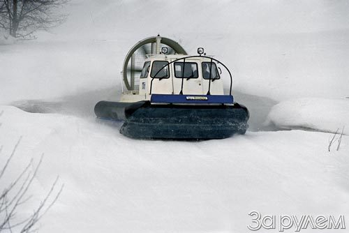

Впереди показалась дамба - мягкий толчок, мы взлетаем на откос и тут же, как на санках, скатываемся с другой стороны. Снег, торосы, лед, полыньи, кусты, холмы - все нипочем. Такую, почти абсолютную проходимость демонстрирует аппарат на воздушной подушке (АВП). Принцип "летания" прост: мощные вентиляторы нагнетают воздух под плоскую платформу, а мягкая юбка по периметру, препятствуя его выходу, обеспечивает повышенное давление под днищем. В результате аппарат зависает, едва касаясь юбкой поверхности, а воздушный винт создает необходимую для движения горизонтальную тягу. Давление в подушке составляет всего около 0,01 атм - его легко выдерживает самое ненадежное покрытие. У небольших АВП просвет до жесткого корпуса достигает 0,3-0,5 м, что позволяет легко преодолевать достаточно крупные препятствия.

Тем временем к нам присоединились две машины покрупнее. Эскадра в сборе, можно начинать маневры. Два аппарата - "Хивус-6" ($24 500) и "Хивус-10" ($35 000) похожи, словно братья, что совсем неудивительно: ведь у них один родитель - нижегородская компания "Аэроход". Десятиместная модель лишь на метр длиннее. Компоновкой обитаемой зоны "хивусы" напоминают катер. Угловатая кабина с единственной дверью в передней части - словно рубка, вокруг нее - подобие палубы, по которой можно передвигаться даже на ходу, держась за релинги на крыше.
Конструкция почти авиационная, клепанная из алюминиевых сплавов - легкая, прочная, ремонтопригодная. А вот двигатель вполне автомобильный - впрысковый ЗМЗ-409 (возможна установка дизеля ЗМЗ-514) мощностью 143 л. с. Большая часть этих сил передается зубчатым ремнем на шестилопастный маршевый воздушный винт с фиксированным шагом. Еще два осевых вентилятора приводятся клиновыми ремнями через угловые редукторы от "бэтээра" и требуют примерно по 10 л. с. на создание той самой воздушной подушки. С двигателем сблокировано сцепление: оно разъединяет трансмиссию.

Все три аппарата выполнены по "поплавковой" схеме: под бортами корпуса расположены длинные надувные баллоны-скеги, а проем между ними спереди и сзади закрыт мягким ограждением. Баллоны многосекционные и "двухэтажные" - первое делает менее опасным прокол, второе позволяет регулировать давление в нижних секциях в зависимости от подстилающей поверхности. Прочное многослойное покрытие с армированием в нижней части весьма износостойкое. При преодолении на скорости крупных неровностей скеги смягчают удар, не позволяя корпусу контактировать с поверхностью.

"Хивус-10" и "Хивус-6" - полет парой.
