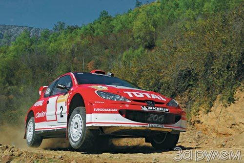

Яркие раллийные машины, несущиеся по грунтовкам и раскисшим проселкам, на первый взгляд выделяются лишь боевой раскраской, кое-какими внешними деталями да басовитым выхлопом. Но современный автомобиль для ралли похож на серийный, как чемпионский стиль вождения Карлоса Сайнса на манеры "светофорного гонщика".
А начиналось все действительно как соревнование серийных машин. Потом их разделили на классы по объему двигателя, дав шанс отличиться разным по мощности автомобилям. Затем появились технические требования, уравнивающие соперников одной группы.
Заглянем в боксы, последим за предстартовой лихорадкой, посмотрим, как же готовят будущих чемпионов.
