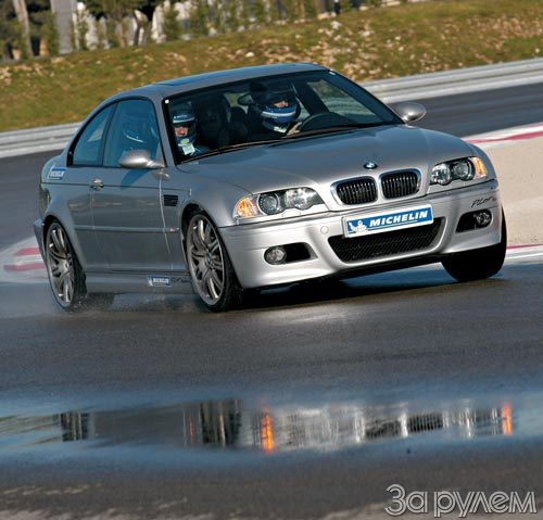

Мы уже совершенно в иной компании - царстве мощных моторов, громких имен и шин "Пилот-Спорт". Схема теста та же, только ездить будем по сухой дороге и на совершенно иных авто. Помня о российских пристрастиях, без колебаний выбираю БМВ-330 - увы, "охлажденный" "автоматом" и неотключаемой (это уже мишленовцы постарались) противобуксовочной системой. Пара ознакомительных кругов - и взмах зеленого флага вышвыривает нас на серпантин бесконечных виражей. Эта часть трека не столь быстрая, как предыдущая. Оно и понятно - техника совершенно иная: стрелку спидометра играючи укладываешь на отметку "200".
Старый "Пилот-Спорт", как и положено породистому изделию, ведет себя логично и понятно. Придраться можно лишь к раннему, на фоне возможностей машины, началу проскальзываний да слишком явному ее желанию распрямить траекторию движения. Пора менять автомобиль.
Признаться, после минимального перевеса обновленной "Энерджи" я и здесь ожидал чего-то подобного. Все станет чуть быстрее, энергичнее, но без резкого, подавляющего преимущества. Но тут "Пилоты-Спорт", наконец-то, "по-формульному" прогрелись, и практически серийный "баварец" вдруг поехал так, что уверенно державшийся сзади коллега начал стремительно отставать, а затем и вовсе вылетел с трассы. Он-то как раз ехал на старых шинах. Прервать это единение с машиной смог лишь взмах флага к окончанию заезда. Потом было несколько повторов, заезды на "Ауди", но первые впечатления остались самыми яркими. На новом "Пилот-Спорте" автомобиль стал не просто лучше "держать" дорогу. Он словно прилип к ней, подняв все наработанные приемы и схемы на две ступеньки выше. Если раньше автомобиль приходилось немного, но заталкивать в поворот, то теперь малейшее движение рулем рождало ответное желание машины ехать туда, куда надо.

Успеваю занять БМВ М3, опрометчиво посетовав на то, что трансмиссия автоматическая. Но, присмотревшись, обнаруживаю секвентальную механическую коробку передач, слегка замаскированную под "автомат" внешней схожестью рычага и отсутствием педали сцепления.
Шины в данном эксперименте уже без вариантов - только новейший "Пилот-Спорт": 225/40ZR19 спереди и 225/35ZR19 сзади. Мгновенный разгон на первой, жесткий рывок от включенных второй и третьей и в первом же повороте вздох разочарования - вмешалась система стабилизации! Неужели опять нельзя? Поворот следует за поворотом, пальцы привыкают к логике тумблеров, а глаза тем временем ищут способ отключить электронику.
Нашел! То, что в этом автомобиле никто никуда не вмешивался, убеждаюсь в первом же вираже. Мы с "эмкой" вдруг разворачиваемся поперек дороги и несколько мгновений летим совсем не туда, куда хотелось бы. Ширина дорожного полотна и отменные шины не дают окончательно оконфузиться - зацепившись за что-то шершавое, мы возвращаемся на трассу. Похоже, гонка началась. В ней уже все по-другому: мощнейшие перегрузки, ювелирная работа акселератором, торможение на пределе и доли секунды, отыгранные на круге у себя самого.
