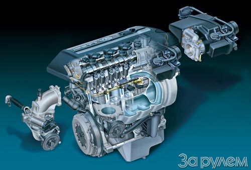

Бензиновый двигатель 1,4 FSI 16V (Fuel Stratified Injection) с непосредственным впрыском мощностью 63 кВт/ 86 л. с. разгоняет " Фольксваген Поло" до 178 км/ч, сжигая в среднем около 5 л/100 км.
