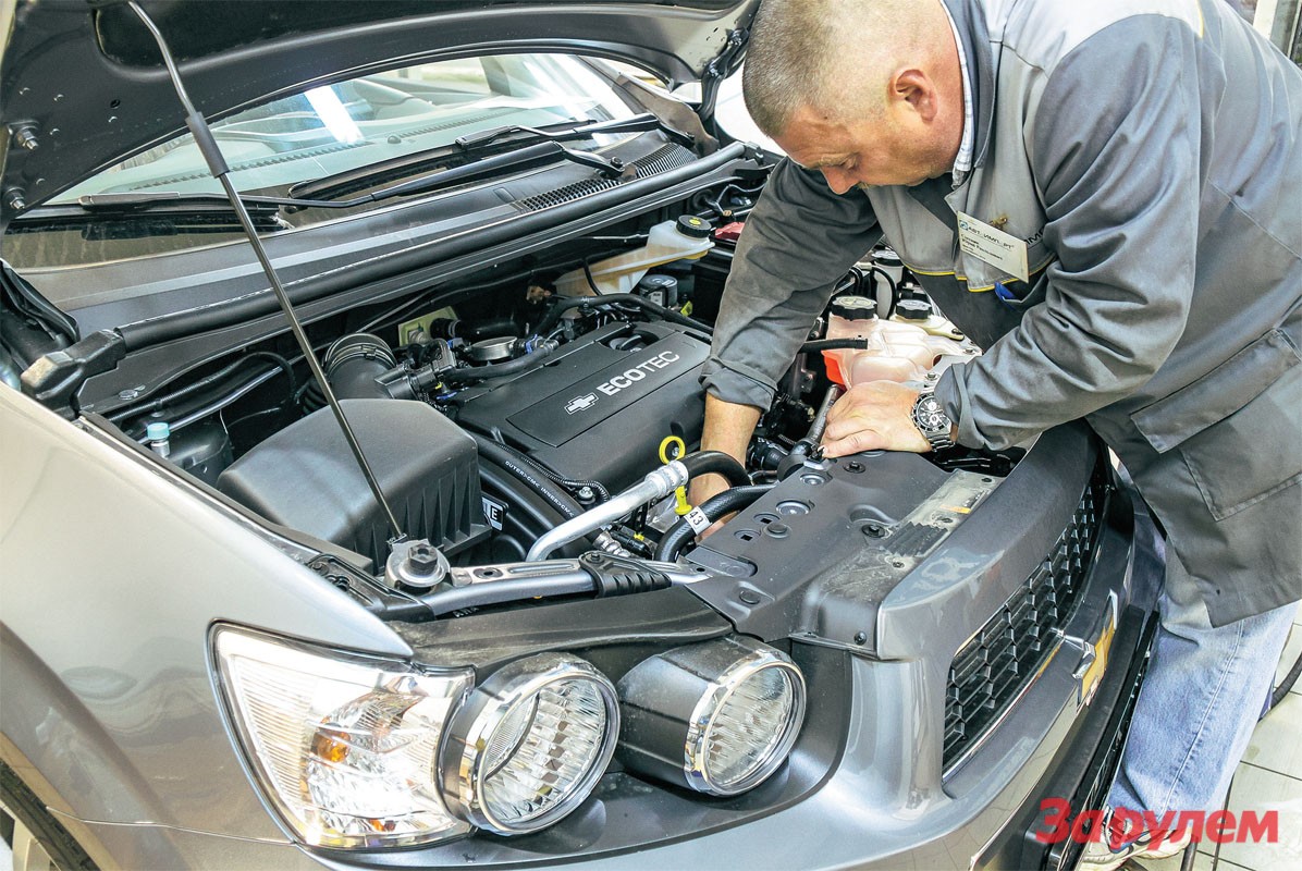

Натяжной ролик навесного ремня просматривается хорошо, но подлезть для его ослабления сложно.
С обслуживанием ременного привода ГРМ в гаражных условиях лучше не связываться. Использование самодельного инструмента для фиксации валов может обернуться дорогостоящим ремонтом. Основной ремень навесного оборудования имеет автоматический натяжитель. Дополнительный ремень насоса ГУРа – без натяжителя, для его замены можно открутить сам насос.
