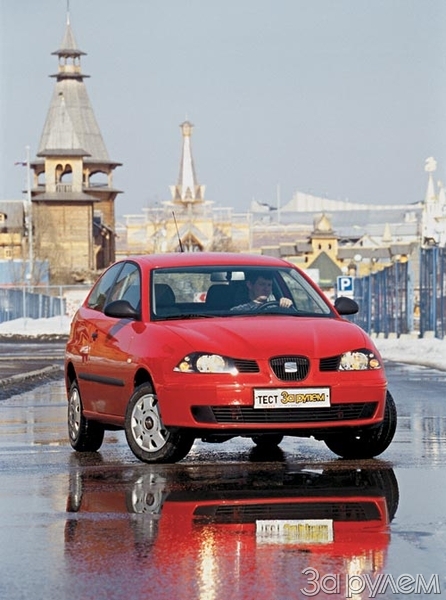

В 1993 и 1999 гг. перенес рестайлинг, а в конце 2001-го серьезную модернизацию. Сегодня выпускается с восьмью двигателями: четырьмя бензиновыми 1,2 л (40 и 47 кВт), 1,4 л (55 и 74 кВт) и четырьмя дизелями - 1,9 л без наддува (47 кВт), 1,4 л с наддувом (55 кВт) и 1,9 л с наддувом (74 и 96 кВт).
В Россию официально поставляют машины с тремя бензиновыми моторами (кроме наименее мощного 1,2 л, 40 кВт/54 л. с.) и тремя дизелями с непосредственным впрыском (кроме 1,4 л, 55 кВт/75 л. с.).
Варианты кузова - трех- или пятидверный хэтчбек. Примечательно, что "Ивиса" на 120-150 мм длиннее популярных у нас прямых ее конкурентов-одноклассников и на 30-50 мм шире их. По крайней мере, снаружи.
Машину предлагают в трех базовых комплектациях. Самая простая - "Стелла": только иммобилайзер, гидроусилитель рулевого управления, водительская подушка безопасности и аудиоподготовка. В трехдверном варианте с мотором 1,2 л, 47 кВт/64 л. с. такая машина стоит от 12 100 евро.
Комплектация "Спорт" включает еще боковые подушки, противотуманные фары, полный электропакет и аудиосистему с CD. Но при этом только спортивная подвеска с дорожным просветом 110 мм, как у европейской версии автомобиля, и один из двух наиболее мощных дизелей. С мотором 74 кВт/100 л. с. за "трехдверку" просят от 18 950 евро, а с "коллегой" мощностью 96 кВт/130 л. с. - от 20 975.
Вариант "Сигно" - противотуманки, электропакет, регулировка пассажирского сиденья по высоте и обычная адаптированная подвеска (с дорожным просветом 165 мм). Цена с мотором 1,2 л - от 12 940 евро.
Пятидверный автомобиль дороже на 450 евро, с двигателем 1,4 л - примерно на 600, с безнаддувным дизелем 1,9 л - на 2500, а со стосильным и с наддувом требуется еще 2500.
За отдельную плату можно получить все остальное: кондиционер или климат-контроль, омыватели фар или сразу "ксенон", систему контроля тяги и даже электронную стабилизацию. Есть в длинном списке опций кожаный салон (1670 евро), легкосплавные колеса разной размерности (от 440 до 1000 за комплект), электрический люк в крыше (630), датчик дождя (150), что там у нас еще бывает...
Обратим внимание на низкую для иномарки цену расходных материалов, технического обслуживания и некоторых деталей: 60 евро за первое и третье ТО, 90 - за переднее крыло или 20 - за половинку заднего фонаря. Впечатляет?
